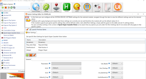

En fait dans Rocketlauncher Il fallait activer la liste dans les paramètres du module MAME.AHK, en selectionnant une à une les roms concernées et en mettant (true) dans (UseSoftwareList). voir image ci-dessous.
Le plus drôle dans tout cela c'est que j'étai passé dans ces options sans en comprendre le sens.
