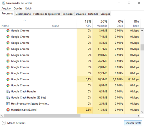

lealnescau Posted April 25, 2020 Posted April 25, 2020 Bom dia, galera Sou novo aqui e tô aprendendo a mexer no HyperSpin, tô há uns 3 dias tentando instalar o HyperSpin+RocketLauncher no meu PC, sigo as instruções certinhas, mas sempre que tento abrir o HyperSpin ele não abre, por mais que quando eu vá no gerenciador de tarefas ele esteja rodando em segundo plano. Alguém pode me ajudar? tô muito perdido

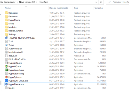

lealnescau Posted April 26, 2020 Author Posted April 26, 2020 13 hours ago, Aorin said: O Hyperspin gera um log na mesma pasta do executável, será que exibe algo interessante lá? Além disso, você teria algum software que poderia estar impedindo o Hyperspin de abrir totalmente? Por exemplo, não exatamente relacionado, mas o Handbreak não abre se o Riva Tuner estiver aberto. Consegue algum outro PC pra testar o HS, um notebook que esteja por aí? O log aí, vou conseguir um notebook pra testar e ver no que dá
Aorin Posted April 27, 2020 Posted April 27, 2020 On 4/26/2020 at 12:17 PM, lealnescau said: O log aí, vou conseguir um notebook pra testar e ver no que dá Não consegui ver o print do log, mas não tem problema, este fórum está com problemas e o responsável não parece se importar. O log não deve exibir nada demais. Aguardo o retorno caso consiga testar no notebook. Aorin
