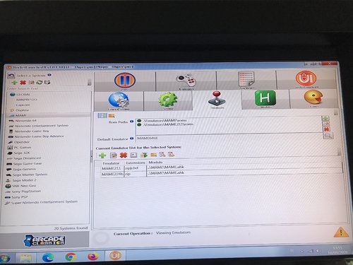

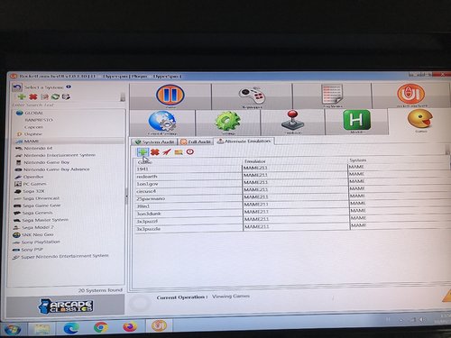

Se usi RocketLauncher puoi creare un'altro emulatore mame, puntare all'altro .exe ed usare la funzione alternate emulator per lanciare alcuni giochi con l'altra versione di mame. Per il NeoGeo, ad esempio, utilizzo un'altra installazione di mame con il bios impostato su AES, o su Amiga i giochi che non vanno sul Retroarch sono impostati su WinUAE.
Problema risolto

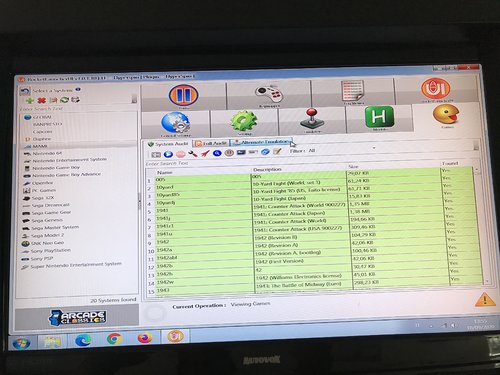

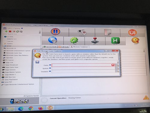

su RocketlauncherUI:
1) inserito il secondo emulatore In emulators
2) poi sono andato in games/alternate emulators/croce verde/add alternate game emulator/ e qui ho scelto il gioco che nn partiva, l’emulatore nuovo e il sistema
partitooooooo
