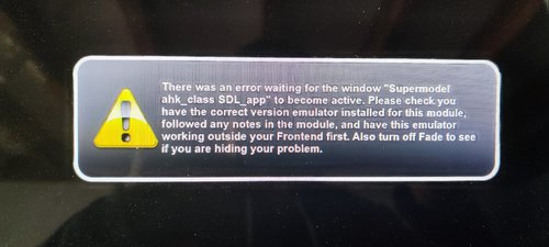

20 secondes après avoir lancé le jeux (du-moins d'avoir essayée de le lancer), j'ai un message d'erreur qui s'affiche sur fond noir (photo en pièce jointe).
j'ai essayer toutes les propositions du message d'erreur, mais rien y fait....
