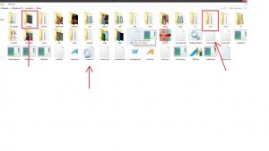

Voici à quoi doit ressembler votre dossier Mame.
Il n'y a plus qu'a ajouter ces lignes de commande pour activer le filtre.
Editez le fichier mame.ini et remplacez par celle posté ci-dessous.

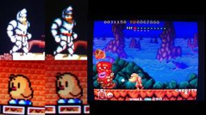

Voici un petit comparatif des différents filtres.
Avec HLSL
Comparatif
Sans Filtre/ hq4x
Ce filtre propose une sorte de vectorisation des pixels!
Merci à Donnei pour son tutoriel sur la partie anglophone. Ce thread a clairement été réaliser pour ceux qui cherchent à retrouver les sensations d'une autre époque.
