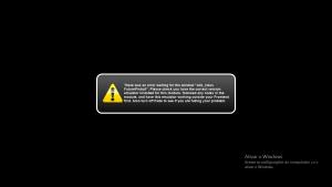

Caros, preciso de ajuda, estou criando um Pinball virtual, instalei HiperSpin + Rocket Laucher + Bam + Future Pinball, porém quando seleciono a ''Table'' desejada tenho o conforme imagem.
Como posso solucionar esse problema? Desde já agradeço.
Pela mensagem, fica um pouco genénico saber o que ocorre, você confirma se as mesas e os respectivos emuladores das mesas estão funcionando OK fora do Rocket Launcher?
Aorin
Elite, sim a mesas estão funcionando certinho através do BAM, porém a versão do modulo ahk ro RL é diferente da versão do future pinball, será que influencia?
Dependendo do que muda de uma versão para outra pode influenciar sim, se puder, me mande umas screenshots das configurações globais desse emulador de Pinball e do próprio sistema de pinball, eu não tenho nenhum sistema pinball ativo no meu Hyperspin mas posso tentar te ajudar.

Cara, descobri o motivo desse conflito fuçando alguns fóruns americanos, o modulo do future pinball não está compatível com a extensão .7z é só descompactar e alterar para extensão .fpt.
Deu certo aqui, obrigado pela atenção dispensada!
