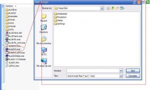

Luego nos bajamos el programa AutoHotKey de aqui:
http://www.autohotkey.com/download/
Lo instalamos en C:Archivos de programa\AutoHotKey
Dentro de la carpeta AUTOHOTKEY ,hay otra carpeta llamada COMPILER y dentro de esta un archivo llamado AHK2EXE.
Abrimos ese archivo y en donde pone :
En SOURCE(script file)----------------------------Elegimos el archivo Hyperlaunch.ahk
En DESTINATION (.exe file)---------------------Elegimos el archivo Hyperlaunch.exe
Y damos al boton que pone CONVERT y ya tendremos el archivo Hyperlaunch.ahk compilado.

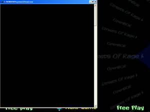

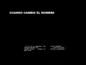

Hola, gracias por este magnífico tutorial, aunque estoy un poco pez aun y me he topado con algunos problemas, si este post no va aquí os pido disculpas, podéis moverlo donde toca sin problema:
Estoy configurando el emulador de SNES, he seguido todos los pasos y el primer problema surge en que el generador de lista de juegos, parece que la crea bien pero en verdad se come la ultima o ultimas letras y cuando el emulador los busca pues no los encuentra, es decir en vez de poner el nombre "Super Mario World" me lo genera como "Super Mario Worl" (me pasa con todas las roms y he cambiado correctamente la unidad ya que lo estoy montando en F, que es donde tengo espacio. Por otro lado el Xml de Super Nintendo que es el que nos ocupa da error al abrir, pero se que la lista la ha generado bien porque antes no habia lista de roms de SNES dentro de HyperSpin).
En la parte del programa AutoIt, no se si es que me bajo la version que no es o que, el caso es que no encuentro el archivo exe que dices y al ejecutar AutoIt.exe me pide que abra un escript de extensión rara...
Por otra parte, si cambio el nombre de la rom por el que ha generado la lista, solo se abre una ventanita del znesw.exe en el que parece haber fallado el cargado del juego...
El caso es que las roms vienen en extension 7z y dentro vienen varias versiones de la rom, pensé que evidentemente ese seria el problema, así que dejé solo una rom pero el problema del mal cargado persiste.
Te adjunto unas capturas para que entiendas mejor a que me refiero, a ver si puedes ayudarme y de paso si a alguien mas le pasa que pueda arreglarlo a su vez... Muchas gracias de nuevo. Saludos.
EDITO: He hecho otra vez el procedimiento pero extrayendo las roms (un par para probar) y utilizando las extensiones smc, parece no tener ahora problema ahora, aunque pone lo de chksum:FAIL igualmente me carga el juego. El problema lo sigo teniendo con el AutoIt, que no se si no he bajado el correcto o que. Gracias.
Dhanen esta mal en el Megatutorial ya lo he corregido hay que usar el AUTOHOTKEY no el auto it
me he confundido yo y cuando lo instales en una carpeta llamada Compiler tienes el ejecutable uno verde,con ese tienes que compilar cada nuevo sistema que modifiques en el archivo Hyperlaunch.ahk.
Una cosa mas las roms tienen que estar con extension ZIP o sea comprimidas y tienen que ser roms NO-INTRO.Aqui te dejo el archivo ini del snes:
