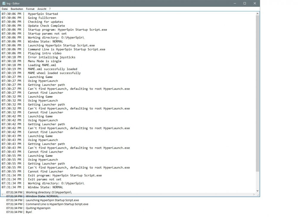

ChrisKant Posted November 5, 2016 Posted November 5, 2016 nach der Settingsdatei zu folge hast Du Hyperspin 1.0.0.0. erst ab Hyperspin 1.4.0.0 und dem Rocketlauncher musst Du direkt auf den Rocketlauncher verweisen.exe verweisen. Zudem Mus Rocketlauncher mit einem kleinen L geschrieben werden oder nicht? außerdem sagt dein Log, dass dein Hyperspin auf deinem Desktop oder so liegt und somit dein Pfad in Settings falsch wäre C:\Users\Sebi\Desktop\

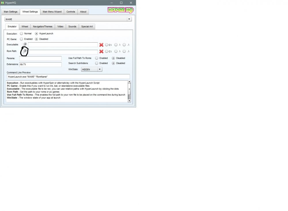

ChrisKant Posted November 4, 2016 Posted November 4, 2016 dafür gibt es im hyperspin ordner ansonsten die settings.ini oder so, da kannst du es auch direkt eintragen. ich glaube, dass ist die selbe Datei, welche wir auch schon in Post 4 angesprochen haben. du nutzt rocketlauncher, weshalb diese Sache im HyperHQ nicht relevant sind. nebenbei ist da sein bereits bekannter bug des HyperHQ und Windows 10
zebi Posted November 4, 2016 Author Posted November 4, 2016 ich habe ein problem mit dem hyperhq wenn ich hier den phat eingeben will stürtzt er ab Emu Samler
ChrisKant Posted November 4, 2016 Posted November 4, 2016 Lies noch mal Post 4 aus dieser Diskussion ;-)Ruhig BlutGesendet von iPhone mit Tapatalk
zebi Posted November 4, 2016 Author Posted November 4, 2016 stimmt bin was zu stürmich. und wie bekomme ich die einstellung rein ? Emu Samler
ChrisKant Posted November 4, 2016 Posted November 4, 2016 naja, wie war das mit den mehrfachposting und dem editieren? du hast den Rocketlauncher nach wie vor nicht als launcher in deinen Hyperspin settings eingebunden
zebi Posted November 4, 2016 Author Posted November 4, 2016 soo jetzt hab ich dich bestimmt durcheinander gemacht. das ist der letzte log Emu Samler
