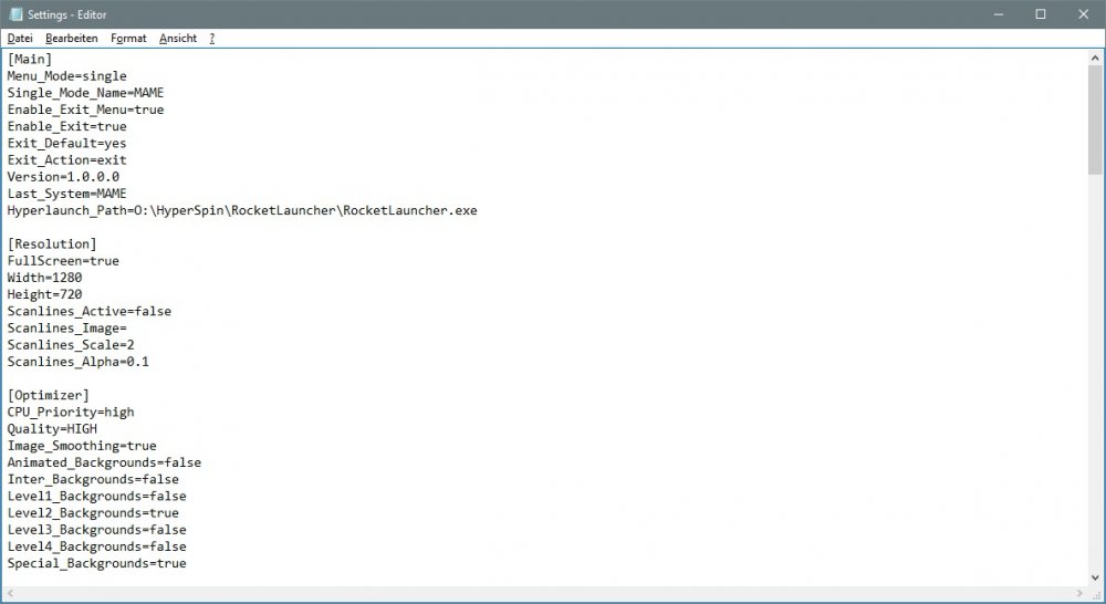

ChrisKant Posted November 4, 2016 Posted November 4, 2016 wenn es heißt "can't find launcher" schau mal nach ob unter Hyperspin --> Settings --> Settings.ini der hyperlaunchpath richtig hinterlegt ist (siehe foto).
zebi Posted November 4, 2016 Author Posted November 4, 2016 oder auch nicht o:/ hab ich doch garnicht. wenn dann doch C:/ oder ? Emu Samler
zebi Posted November 4, 2016 Author Posted November 4, 2016 eben auch mit C ausprobiert. klappt auch nicht Emu Samler

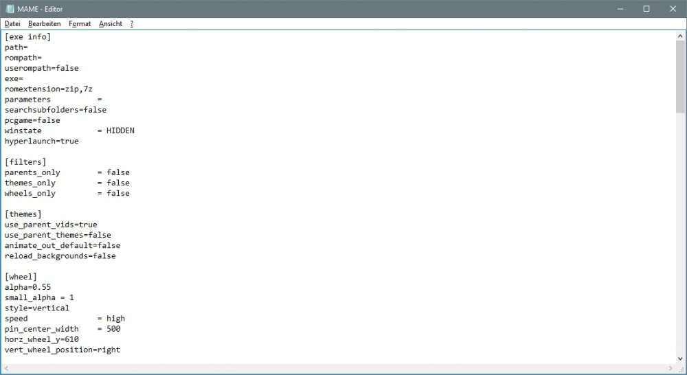

zebi Posted November 4, 2016 Author Posted November 4, 2016 desweiteren in dem settings ordner, die setting für mame. allerdings ohne phat eintragung Emu Samler

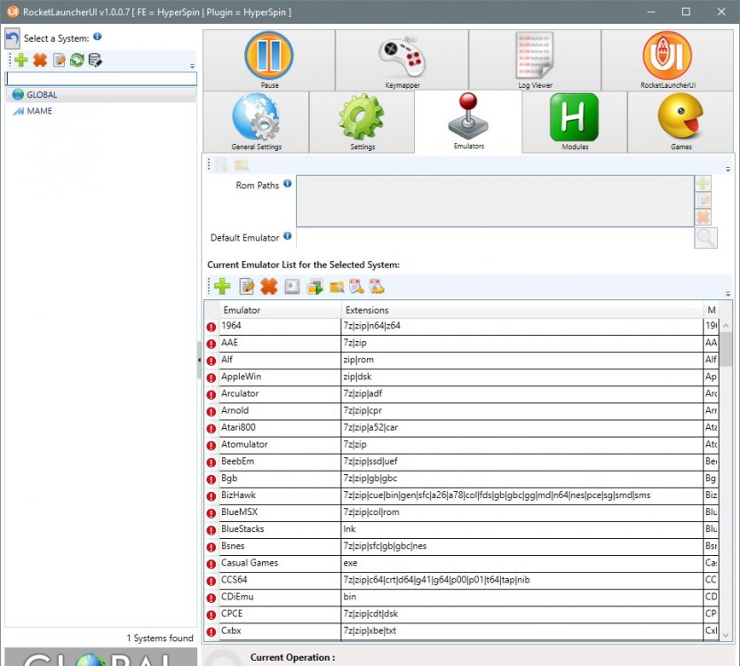

ChrisKant Posted November 4, 2016 Posted November 4, 2016 dann musst du evtl. im Rocketlauncher Mame einrichten, so dass der Rompfad stimmt und der Emulator ebenfalls eingerichtet ist. scheint bei Dir nicht eingerichtet zu sein. und probier auch mal, ob du über den Rocketlauncher MAME starten kannst.

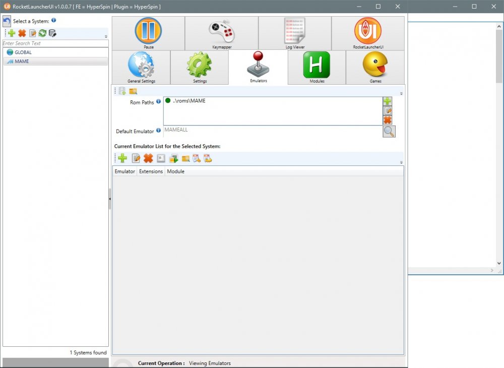

zebi Posted November 4, 2016 Author Posted November 4, 2016 da sieht es ein wenig anders aus. den rom phat habe ich jetzt aber der emu phat damit komm ich nicht klar Emu Samler
ChrisKant Posted November 4, 2016 Posted November 4, 2016 Da musst du den Pfad zum Emulator einrichten
zebi Posted November 4, 2016 Author Posted November 4, 2016 hast du da gerade mal ne vorlage für mich ?! ich weiß nicht was rom extension gemeint ist Emu Samler
ChrisKant Posted November 4, 2016 Posted November 4, 2016 das Dateiformat der Roms. sind es zip Dateien, oder 7z oder rar oder oder oder
zebi Posted November 4, 2016 Author Posted November 4, 2016 ah okay. sind rar. aso brauche ich da nur .rar rein schreiben ? Emu Samler
ChrisKant Posted November 4, 2016 Posted November 4, 2016 das hat nichts mit den spielen zu tun. Unter Global werden die Emulatoren angezeigt (siehe Überschrift ;-) ) unter Games findest Du dann die entsprechenden Spiele. Grün für erkannt, Rot für nicht gefunden

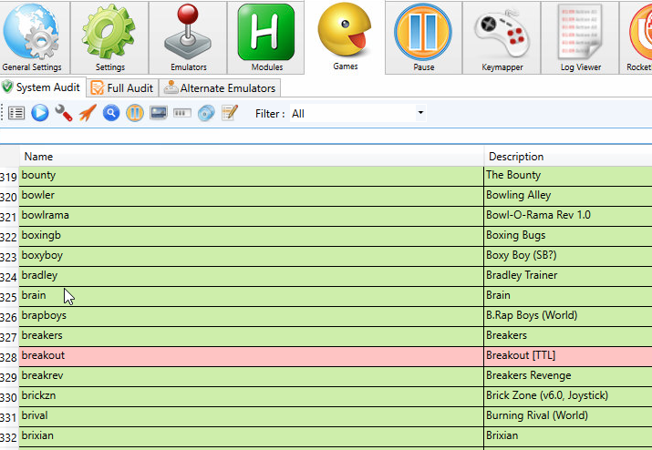

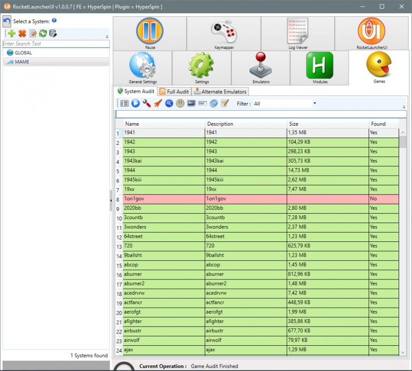

ChrisKant Posted November 4, 2016 Posted November 4, 2016 folgendes muss du mal prüfen... unter Rocketlauncher, Sparte MAME --> Games siehst du eine ewig lange liste. in der Tabelle findest Du unter Namen die Dateinamen. Ist dort irgendwas grün? denn genau dieser Dateiname mit der Endung Rar (hast Du unter Emulatoren eingestellt) muss in dem Ordner zu finden sein. wenn er das findet, wird es Grün hervorgehoben, ansonsten ist es rötlich / rosa. Beispiel bei mir und editiere deine Postings bitte anstatt Doppel und dreifach postings zu verursachen. Danke
ChrisKant Posted November 4, 2016 Posted November 4, 2016 jetzt kannst du mit der Rakete (direkt über der Tabelle) mal testen, ob das Spiel gestartet wird.
