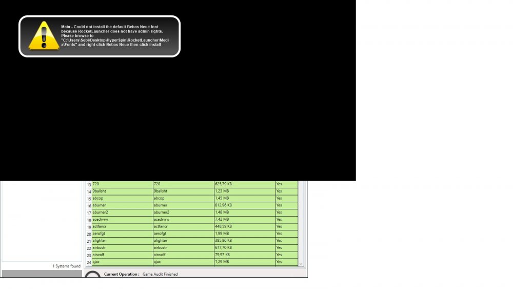

ChrisKant Posted November 4, 2016 Posted November 4, 2016 ich weiß, es ist eine dumme frage meinerseits aber hast du das gemacht, was in der Fehlermeldung steht?
zebi Posted November 4, 2016 Author Posted November 4, 2016 quatsch dumm ist die frage nicht.. ich frage mich ja auch ob ich zu dumm bin um son driss zum laufen zu bekommen. habe halt das ganze programm mit spiele alles zusammen runtergeladen. ne noch nicht. main ist nicht installiert.. was ist damit gemeint ? ist das main programm nicht das hyperspin ? Emu Samler
ChrisKant Posted November 4, 2016 Posted November 4, 2016 hmmmpf... war Ironie du sollst nicht main installieren sondern die Schriftart, welche dort angegeben wurde. und Hyperspin / Rocketlauncher ist ein wenig komplizierter, da sehr komplex. Du installierst quasi jetzt alles das erste mal (also als wäre alles frisch), da wäre es deutlich einfacher gewesen, wenn Du alles frisch raufgepackt hast. das du von irgendwo ein komplettes Set geladen hast (und hoffentlich nicht gekauft), kommt sowas häufig vor. weshalb wir immer empfehlen, alles frisch und neu zu installieren.
zebi Posted November 4, 2016 Author Posted November 4, 2016 okay. okay. ist auch erledigt. spiele starten nun. jedoch immer noch nicht im spin. connot find launcher Emu Samler

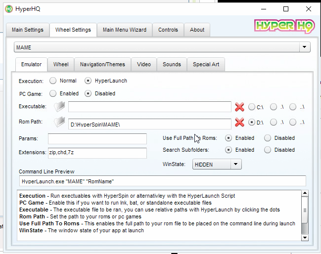

ChrisKant Posted November 4, 2016 Posted November 4, 2016 spiele lassen sich über den Rocketlauncher starten? in den Hyperspin Settings.ini ist der richtige Launcher auch hinterlegt? und im HyperHQ hast du auch folgendes hinterlegt / konfiguriert (siehe foto)? dann bringt nur noch ein Fehlerlog weitere Hilfe (rocketlauncher --> Global Settings --> Logger, logging level auf Troubleshooting) daraufhin alles einmal durchspielen, bis die Fehlermeldung wieder erscheint. Anschließend im Rocketlauncher unter Log Viewer das Fehlerprotokoll mal laden, kopieren und hier reinstellen. Evtl. sieht man, was er nicht lädt, evtl. sehe sogar ich, was er nicht laden möchten
zebi Posted November 4, 2016 Author Posted November 4, 2016 Hyperspin Settings.ini weis ich nicht genau was du meinst. beim hyperhq sturtzt er ab sobald ich den rom phat einstellen will. Emu Samler
