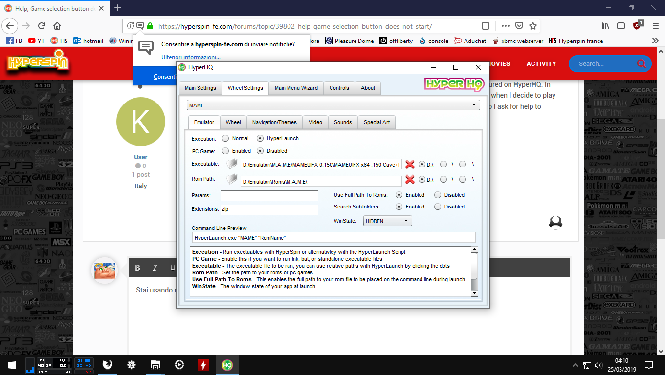

Kid80 Posted March 25, 2019 Posted March 25, 2019 Hi all hyperspin members, sorry if I ask a little help, I'm in this situation, all the keys are configured on HyperHQ. In practice I start the HyperSpin program, I select the MAME64 x64 v0.201.0.0 from Emulare and when I decide to play with a game, the game does not start, I always remain in the game selection screen to start, so I ask for help to understand how come it doesn't recognize the startup tag. HyperSpin latest version 1.5.1 Mame64 x64 v0.201.0.0 latest version. I kindly ask for help, I await your response to my problem. Best regards from Kid80 said (Kid ITALY).

Kid80 Posted March 25, 2019 Author Posted March 25, 2019 Ciao, si, li ho impostati, i percorsi sono tutti uguali come nella foto, Uso RocketlauncherUI e HyperHQ, in pratica ti faccio un Esempio: Se uso un altro Tipo di Emulatore in pratica MameUI 0.164 tutti i tasti configurati Funzionano Benissimo, ma se uso questo tipo di Mame64 Funziona tutto, oppure sai cosa fà, dopo che voglio cambiare gioco, torno nella schermata di selezione del gioco, scelgo il gioco, il tasto non funziona più. Comunque uso Windows 7 x64. Per favore Aiutami.

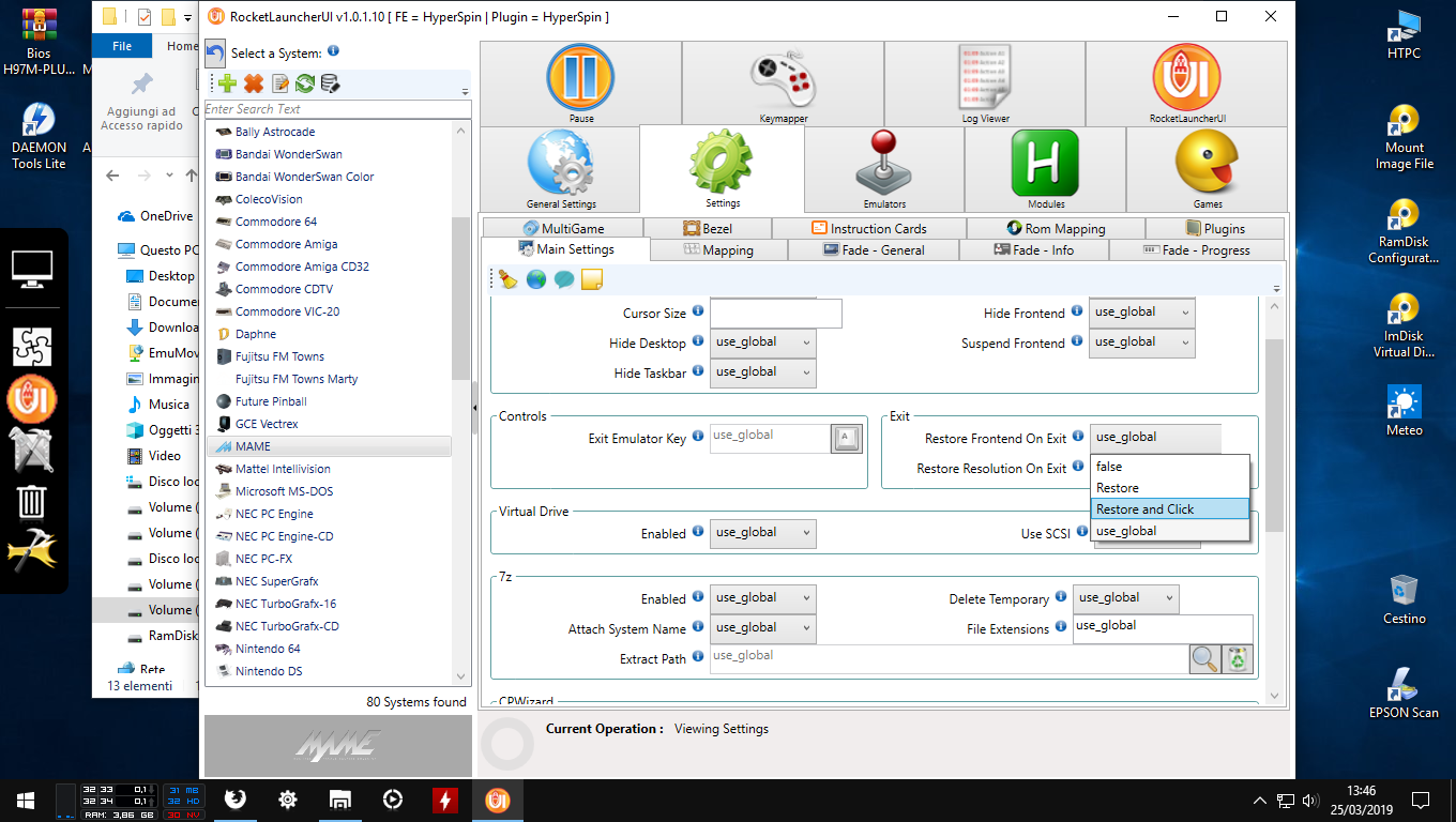

dark13 Posted March 25, 2019 Posted March 25, 2019 Se i tasti non funzionano in Hyperspin dopo che sei uscito da un emulatore e' molto probabile che l'applicazione non abbia preso il focus, prova ad usare questa opzione di RL settando "restore and click". ..\Hyperspin\RocketLauncher\RocketLauncherUI\RocketLauncherUI.exe Automatizing infopanels creation from .csv files for HTPCs themes (look at infopanel tutorial.zip on the ftp in dark13 folder) PNGs to SWFs automatized flash scripts Hyperspin Wheelset automatized template (photoshop's variables + batch) Aeon nox 4.13 W.I.P. hyperspin skin
Kid80 Posted March 25, 2019 Author Posted March 25, 2019 Niente ciò provato, mi sembra una buona soluzione è ti ringrazio tantissimo, ma mi continua sempre a fare questo scherzo, ci sarà qualcosa non stabile, sai cosa potrebbe dare fastidio.
