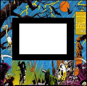

Pour le cabinet, je pense faire une décoration Ghouls & ghost (jeux mythique), donc j'ai récupéré tous les artworks (Side, Bezel, Marques). La borne sera noire, mais il faut encore que je finalise les plans!
Voici les différents Artworks:

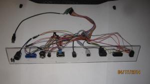

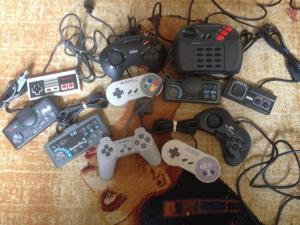

Nouveaux projets :BlissBOX Adaptateur Manettes universelles
Voila Finalement j'ai craquer pour la Blissbox que je viens de recevoir, et le résultat est plutôt impressionant. Jouer avec toutes ces vieilles manettes apportent un plus considérable à l'émulation. Maintenant les premiers tests effectués, il ne reste plus qu'a l'intégrer à la borne
Voici une photo de l'adaptateur en question, il gère la quasi totalité des manettes à ce jour.
Ajout récente de la sensorbar Doplhin Mayflash pour palier aux problèmes que j'ai rencontré pour faire fonctionné les wiimotes.
Achat plus que rentable (20 Euros) pour une synchro facile d'acces et que marche du tonnerre.
Je vous montrerais des photos et vidéos de l'avancement au fur et à mesure.

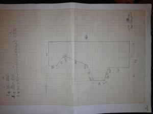

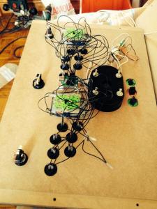

post-8479-142870592078_thumb.jpg Plan borne

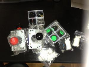

post-8479-142870592466_thumb.jpg Bouton, sticks Seimitsu

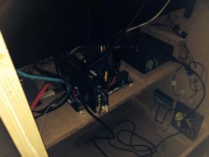

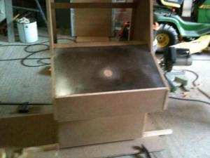

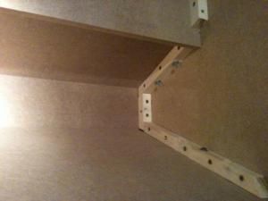

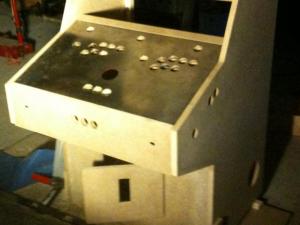

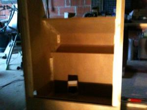

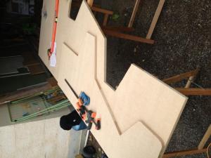

This is the D-day ! ^^
Commencement de la création du cabinet, pour le moment, on n'a fait que les deux sides, mais ça prend forme.
Maintenant je pense que pour finaliser tout ça, il va nous falloir du temps! Je vous posterais la suite, dès qu'on aura plus avancé.

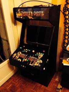

J'ai mis quelques photos récentes sur le premier poste histoire de voir le résultat final, avec le banc que j'ai rajouter. Mais une amie à pris des photos avec un bon appareil! Mais j'attends toujours... Après j'avancr pas trop sur la configuration car trop de choses à faire entre thèmes, bezels, et autres. mais je rajouterai des vidéos et d'autres choses bien sympa quand j'aurai un peu plus de temps. En faite je crois que je vais avoir besoin d'une deuxième vie pour faire tout ce que j'ai en tête! ^^
Link to comment
Share on other sites

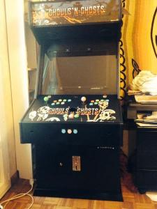

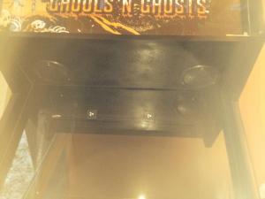

Voila les photos du final sont là, il n'y a que le banc a finir pour la borne c'est fini ^^
J'espère que ça va vous plaire!
A bientôt et merci à toutes les personnes qui m'ont filer un coup de main.
1er post
