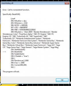

Pessoal, uma ajudinha aqui...
finalmente consegui fazer o retroarch funcionar 100% no hyperspin...e consegui isso atualizando os modulos...num precisei fazer nada...
o bezel e o fade não funcionavam, mesmo ativados...
mas depois dessa atualização, TUDO FUNCIONA! só que tem um problema...se desabilitar da um erro e não abre o jogo! ou seja bazel em todos emuladores!
olha a ibagem!
eu ate abri o arquivo bezel que fica na pasta lib, e olhei as linhas referentes, mas só sei programar o microondas...
alguem poderia ajudar?
Update your lib folder.

bixo, acho que vc não entendeu...funciona 100% se eu ativar o bezel, se eu desabilitar da esse erro da imagem.
os modulos estao atualizados e a pasta Lib tb está...
Esse erro só aparece se vc não tiver o hyperlaunch.exe updated.
Baixa o mais novo que vai funcionar.

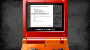

Estou com um problema no Bezel do Nintendo Game Boy e do Nintendo Game Boys Advance eles apresentam o erro da imagem abaixo.
Pior que estava acontecendo com todos que tinham bezel ai deletei o Global Bezel.ini como o Djvj falou ai a maioria funciona até ontem o Game Boy Funcionava mais hoje ele começou a apresenta o mesmo problema que o game boy advance quando está com o Bezel ativo.

albert, delete your bezel inis in the hyperlaunch settings. As long as you are running the latest libs and HyperLaunch.exe, you will not get that bug with NOTEXIST.

Eu deletei o Global Bezel.ini e depois abrir o HL com um sistema qualquer e depois foi criado outro Global Bezel com esses dados dentro:(I deleted the Global Bezel.ini and then open the HL with any system and then created another Global Bezel with these data within:)

porém continua com o mesmo erro e os Bezel dos Game Boys não funciona.(but still with the same error and the Game Boys Bezel does not work.)
Vc tem que deletar tb os bezel.ini dentro dos diretórios com i nome do sistema.
Em qualquer sistema que vc tem esse erro, por exemplo no game boy, deleta o hyperlaunch/settings/Nintendo gameboy/bezel.ini também.
Ou então busca na internet por um programa chamado textcrawler, e usa ele pra encontrar qualquer arquivo que tenha a palavra notexist dentro do hyperlaunch settings. Dai vc deleta todos eles.
Se vc tiver a ultima versão do bezel.ahk esse problema nunca mais vai aparecer.
Djvj, está fazendo classes de portugues agora???
Valeu agora sim deu certo tive que usar esse programa para deletar essa palavra ela não saia dos ini. Muito obrigado, agora todos estão abrindo com o bezel.
