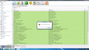

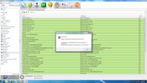

aorin1 e leostrife, primeiramente, obrigado pela ajuda, mas acho que já configurei isso tudo, é como disse, devo estar esquecendo ou deve estar faltando algum detalhe, estou recebendo duas telas de erro, vou tentar postar aqui pra ver se vcs sabem oq está acontecendo, gostaria de saber tb qual de vcs pode dar uma olhada via skype (ou qualquer outro programa) nas minhas configurações e pastas?

Esse lance do Runtime é relacionado a algum componente do windows, o primeiro é em relação ao daemon e talvez um detalhe no HLHQ, tem Team Viewer?

O primeiro erro pode ser duas coisas, ou você instalou o Daemons tools na versão errada, só se pode usar a versão 4, a 5 não é compatível. Ou então o seu modulo do SSF está desatualizado e chamando um comando errado.
O segundo erro é falta do microsoft Visual C++, se seu sistema é de 32bits, instale somente essa versão, se for de 64bits, você deve instalar tanto a de 32 quanto a de 64bits, de preferencia instale todas, 2005, 2008, 2010, 2012 e 2013...
Aqui tem um link com elas...
http://pt.vessoft.com/software/windows/download/microsoftvc
