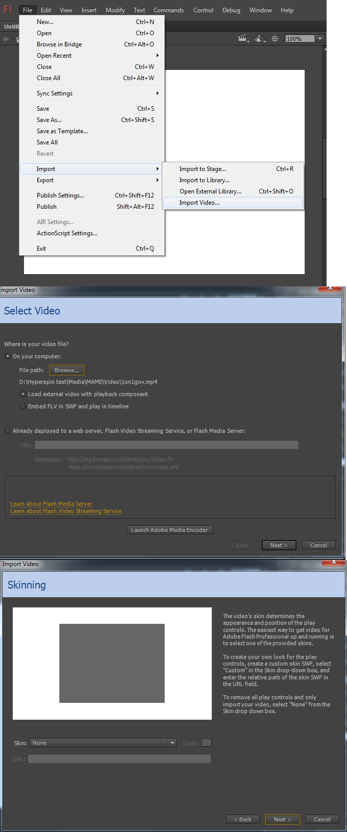

Marcoqwerty Posted September 3, 2017 Author Posted September 3, 2017 La cosa è molto interessante...farò qualche prova con il codice Hardcoded allora....capisco esattamente cosa intendi anche perchè se ti ricordi abbiamo usato un modo simile per leggere un file esterno per il plugin del meteo e time. Con la procedura descritta nelle immagini creo appunto un swf con il path Hardcoded giusto? https://supercoin.blogspot.com/
dark13 Posted September 3, 2017 Posted September 3, 2017 Si. Il widget meteo e' parecchio piu' complesso perche' bisogna leggere il file di configurazione, poi collegarsi a yahoo! per recuperare le informazioni ed infine mostrarle. Per una cosa del genere serve necessariamente scrivere del codice MA fortunatamente flash e' in grado di creare un file che legge un mp4 senza scrivere una singola linea di codice. L'unico problema, appunto, e' che il percorso e' "hardcoded". Se inserisci il file video da C:/HyperSpin/Video il file DEVE rimanere in quel percorso per essere letto. Insomma, lo stesso problema che avevo con le prime versioni del widget meteo e che poi ho risolto con il codice per la portabilita'. Automatizing infopanels creation from .csv files for HTPCs themes (look at infopanel tutorial.zip on the ftp in dark13 folder) PNGs to SWFs automatized flash scripts Hyperspin Wheelset automatized template (photoshop's variables + batch) Aeon nox 4.13 W.I.P. hyperspin skin
Marcoqwerty Posted September 3, 2017 Author Posted September 3, 2017 Ottimo...ultima cosa... Ma visto che li mi chiede esclusivamente di mettere il path tramite pulsante SFOGLIA...questo implica che devo installare FLASH sul computer del mio COIN OP? oppure posso modificarlo anche a mano? https://supercoin.blogspot.com/
dark13 Posted September 3, 2017 Posted September 3, 2017 Onestamente non ricordo, ma se non trova il file mi sembra che non lo inserisca. Crea lo stesso percorso che intendi usare nel coin op, ci metti il file, crei lo SWF importando e poi cancelli tutto. Automatizing infopanels creation from .csv files for HTPCs themes (look at infopanel tutorial.zip on the ftp in dark13 folder) PNGs to SWFs automatized flash scripts Hyperspin Wheelset automatized template (photoshop's variables + batch) Aeon nox 4.13 W.I.P. hyperspin skin
