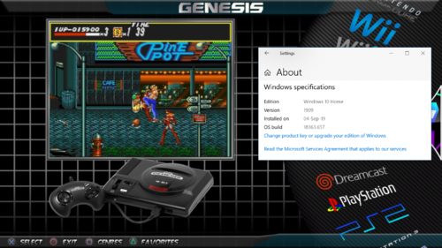

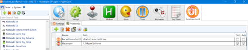

Aorin Posted March 1, 2020 Posted March 1, 2020 Mi sistema se actualizó automáticamente de 1903 a 1909 y en ambas compilaciones Hyperspin funciona sin problemas, incluso me di cuenta de lo que le sucedía a HyperTheme hace algún tiempo, que es un error en HT en sí mismo, mientras que siempre pensé que era culpa de Windows. Y aquí está HS ejecutándose en la última versión de Windows: Y veo que estás diciendo que los juegos no comenzarán, pero necesitamos más información, ¿los juegos realmente se inician a través de RocketLauncherUI, cuáles son tus configuraciones en RLUI? ¿Devuelve algún mensaje de error de los módulos RL? ¿Su RL está configurado así? Si puede publicar capturas de pantalla con más información, sería mucho mejor para nosotros ayudarlo. Aorin
